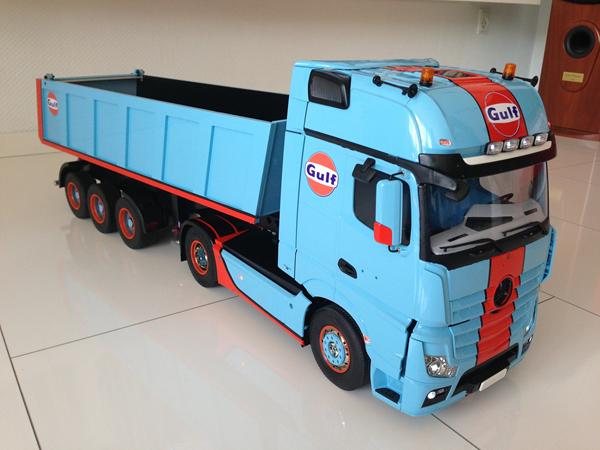

sliber men en meget fin slibesvamp og det er vigtig at du sliber over alt så malingen har noget at hæfte i
nu er du så klar til at give den farve som du ønsker ...
se evt min nye actros i min profil ... det er klaret på denne måde ..
VIGTIG.. tålmodighed og grundighed er en dyd...
