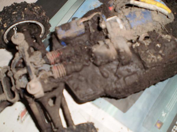

    Lige et foto af slashen efter en hård våd dag, og det holdte den til...
