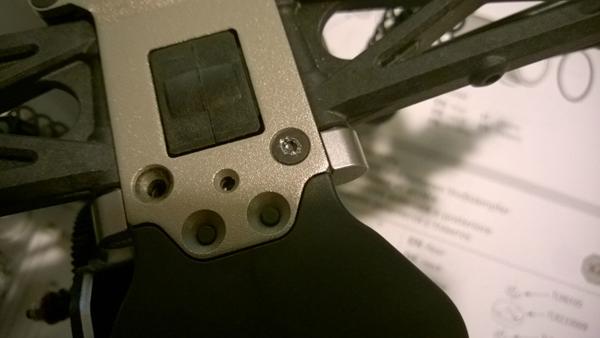

Kan det virkelig passe at skruer skal være så latterlig bløde at man kan skrue dem i, men ikke ud igen? Jeg har oplevet på flere af skruerne at der skal tages meget forsigtigt fat når jeg skruer i. Flere gange har jeg brugt andre skruer først for at for at skære gevind først, således de rigtige skruer går lettere i..
Det er en TLR 22 2.0 jeg er ved at samle...
Umbraccoen ville ikke tage fat, da den skulle ud. Det var en af dem der var lidt sværere at skrue i. Det blev så straffet da den skulle ud smiley
Har prøvet at slå en ligekærvet skruetrækker i derefter for at få bid. Det kunne jeg ikke.. Derfor den ser moslet ud
Hvad faen gør jeg lige for at få den ud uden at kværne chassis? eller andet? Man kan jo ikke svejse noget ovenpå i den størrelse.

    #6   21. jun 2014 Fik den ud. 2mm bor i. Knæk toppen af. Minirørtang på det sidste stykke...

  • #8   21. jun 2014 Normalt når man bore en skrue ud bruger man ikke kun et 2mm bor men et bor der passer til skruen. Altså 3mm skrue = 3mm bor. For så skal man ikke begynde at knække hovedet af, da det selv ryger af når du har boret nok.

    Jeg ville ikke risikere at fjerne gevindet i plastikket.
    Dertil gik 2mm lige ned i det ødelagte hul, således der ikke var en chance for at boret smuttede og ridsede hele lortet.
  • #14   21. jun 2014 Spænd ikke for hårdt, udskift slidte unbrako nøgler ( ja det gør man altså) brug ALTID en stjerne skruetrækker der passer 100%, er kærven det mindste slidt så skift skruen.
    Den unbrako nøgle der har været brugt her er færdig, og vil skade/ødelægge de næste kærve den møder...

  • #19   21. jun 2014 Pas på med rustfri skruer, de er super bløde i kærven. Bore ud med et 3 mm til en m3 er et no go! Find en torx bit, som er lidt over mål og bank den, og drej den så ud...
