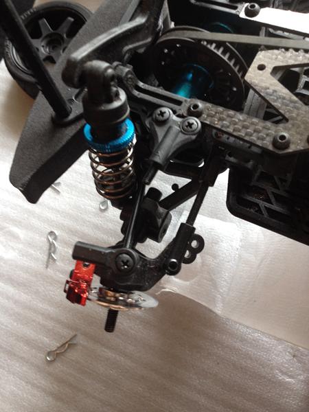

hej GC!! hver gang jeg er ude og køre med min bil falder denne af hele tiden
hvorfor gør den det?? der er gevin i!
for kan nemlig ikk selv hive den ud når den er skruet ind men den falder af når jeg køre med bilen i et lille stykke tid

Det lyder som om gevindet er ødelagt og rasler fra hinanden pga. vibrationerne af kørslen. Så køb en nye ball connectors. Så burde problemet være løst. Og du har reservedele
Følger: 1 RC-enheder: 2 Emner: 1 Svar: 3
nov 2012
Umiddelbart synes jeg dog ikke der ser ud til at være meget gevindstang at gøre godt med, så har du mulighed for det kan du også finde et længere stykke, og bruge det eventuelt i samarbejde med noget gevindsikring- så burdet det holde.
