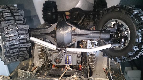

Kører selv med Axials XVD aksler og alu C hubs, er fint tilfreds med styre udslaget nu.
Har prøvet forskelligt panhead og chassis mounted servo - det syntes jeg bestemt ikke om.

Mine er standard alu AX30496, det kan du se på det postede billede.

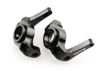

Tror nu det er fis om det er det ene eller det andet, det er jo bare hvor højt styre stangen sidder. Det der er vigtigt er den ændrede geometri man får ved montere knuckels og C hubs.
Ved faktisk slet ikke hvordan jeg skulle finde plads til begge styre stænger hvis de skulle forbindes i toppen af knokkel leddene.

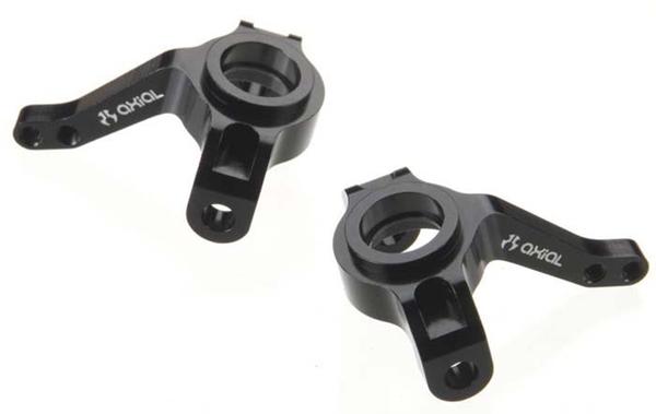

Billede af high clearance alu AX30526 du

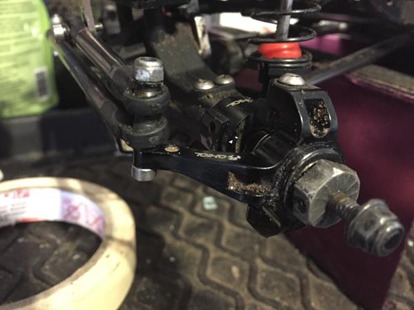

Min løsning fra trialandfun ved godt det ikke er de bedste billeder men spørg. Kan tage andre og bedre billeder om 3-4uger

Hvorimod de andre giver http://www.axialracing.com/products/ax30496/relation_types/5-compatibility
Kan heller ikke lige se hvordan det direkte skal virke med at styre stangen kommer så højt op, dem må komme i karambolage med servo horn osv.
Så skal man ud i noget chassis monteret servo - det har jeg haft men det det var ikke imponeret over.
