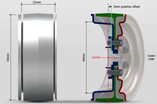

Jean: Har lige bestilt selvsamme GMADEfælge hos wheelspinmodels.co.uk, her bekrives offset dog som +2mm. Tror måske det ikke er alle som er enige om hvilken vej man tæller? Se vedlagte eksempel fra GMADE.
Men mon ikke det ender med at jeg bestiller T-Rex44, de er komplette og til en rimelig pris.
Mht. offset, så er jeg stadig i tvivl ... positiv VS negativ - hvad er hvad (i denne sammenhæng)?
jul 2005
aug 2006
Når en fælg har positiv offset stikker hjulet længere ud under karossen, og det bliver vanskeligere at dreje forhjulet uden at støde på skærmkanten. Altså længere afstand imellem hjulene. Det stemmer med skitsen fra GMADE ovenfor.
Når en fælg har negativ offset befinder hjulet sig længere inde under karossen, altså kortere afstand imellem hjulene.
Så må vi antage, at Wiki har ret: negativ = længere ind.

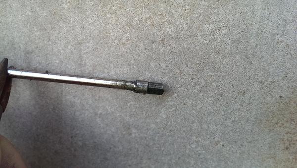

@Martin:
Drivakslen er Ø 3,2 mm
Klumpen er Ø 3,2 mm (slebet på en Ø 4,0 mm)
Når klumpen er skåret af (for at forkorte), er der ikke noget tilbage, som jeg kan lave en ny klump af...
jul 2005
Nå men når du til at det er sidste udvej, vil jeg gerne ligge en svejseklat for enden, så du kan slibe til Ø4.0
