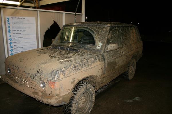

Lad mig få nogle anbefalinger:
Jeg ønsker at male min D90 så den ser mudret ud, også efter jeg har vasket den. Det skal altså være permanent "mudder".
Hvordan fikser jeg det bedst muligt? Der må være en bestemt farver, samt en bestemt teknik...
