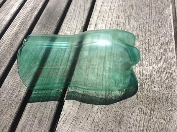

Plejer at give tynde lag, og faktisk er der kun meget lidt farve på, indtil den hvide kommer på...
Snup da en cola flaske og skær den op... så kan du lige lave en prøve på den først..

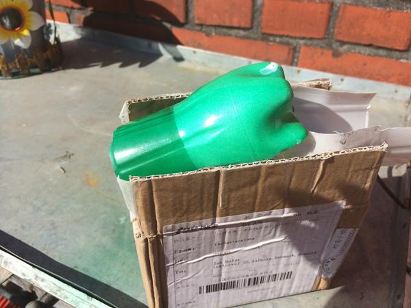

Men er vi mon ude i 2 eller 4 lag inden det hvide? ... Prøver lige med to.
Havde ellers set nogen lækre billeder med PS46 med hvid under, men giver en underlig grøn.
Lys ende 2 lag grøn og perlemors hvid.
Alt bliver nej herfra ... Ligner mere candy grøn og grøn/turkis.

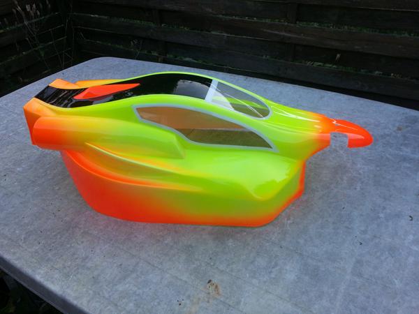

Legede selv med neon farver til aften...
Den perlemors hvide er ret hvid/sølvagtig så troede den passede til jobbet.
