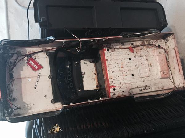

Hey,
Hvor pokker gør I af alle de mange ledninger, der ender med at være inde i sådan en trail?
Det er en SCX med Mojave body - lyskit, spil, etc...
A

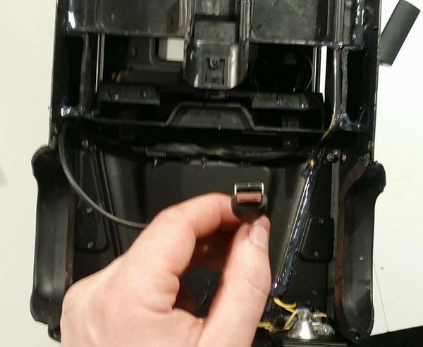

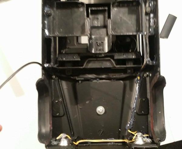

Dem der sidder i karosse forlys, baglys, positionslys, baklys sidder med stripset fast inde i karossen med små strips puder. Et stk led controller i en ballon der blot sidder med et stykke tape.

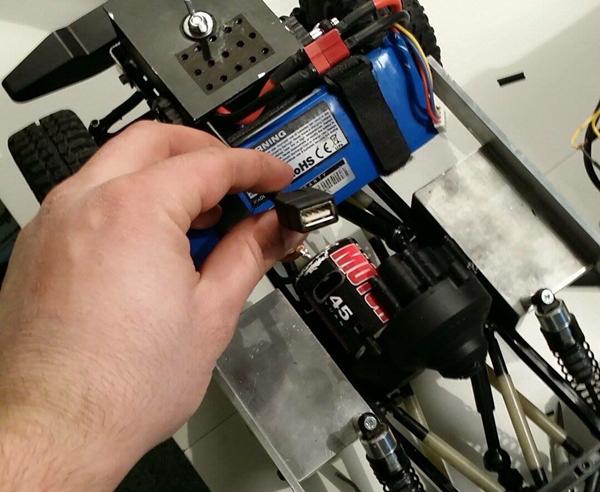

Det hele tilsluttes igennem servo stik til undervognen.
Kunne være kønnere men det er godt at have et projekt engang.
Nu har jeg monteret karossen på en smart plade om
man syntes det.

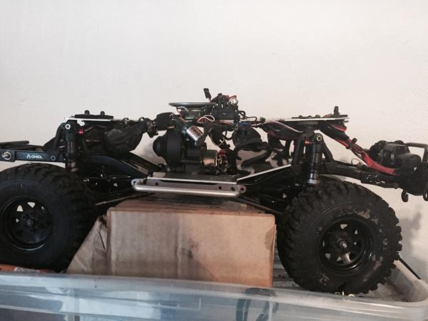

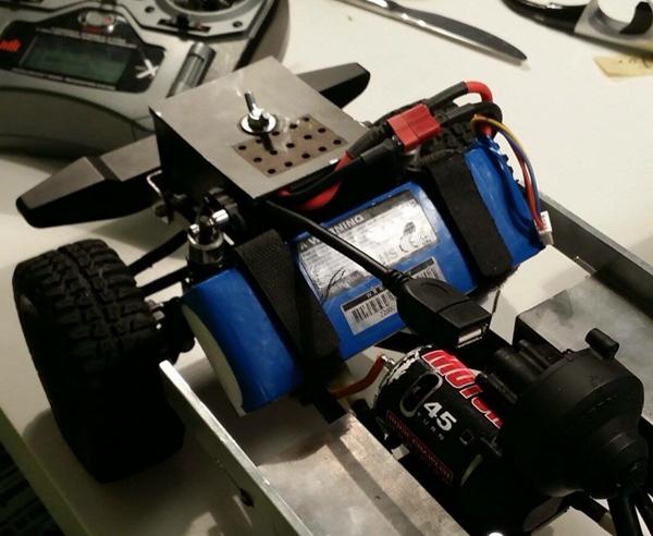

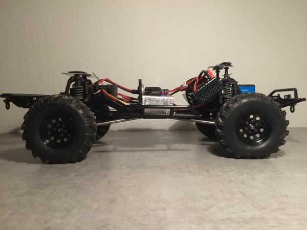

I front sidder der en ekstra led controller i en ballon, samt en winch controller også i ballon. Mod midt sidder modtager i ballon samt en switch til at tænde og slukke lys på controlleren. Så har vi mod agter 2 balloner med bec samt controlleren til "general Lee" hornet.
På toppen en Tekin FXR esc der er plastic dippet samt højttaleren til hornet.
Et gevaldigt cirkus af ledninger, controllere samt forbindelser. Kunne sikkert laves pænere men min vogn er til at nørde og køre med, ikke til at stå og se pæn ud på en hylde.
