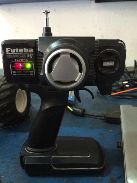

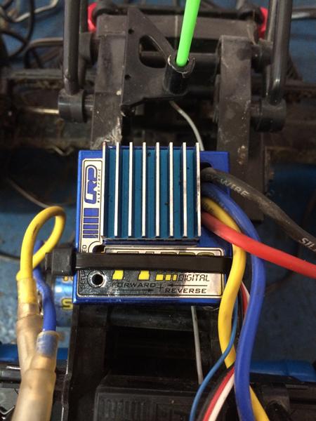

Jeg er den lykkelige ejer af en tamiya twin detonator. Men jeg har et lille problem med den. Når man køre fremad med den, så går den lige pludselig i stå og så skal man bakke med den for at kunne køre frem igen??? Nogen kloge hoveder der har en ide hvad det kan skyldes

Den er vel original med to og tamiya teu 106 bk esc.
Det er skiftet til noget lrp.

Når de får en baglæns tur hjælper det lige kort varigt på kontakt fladerne.
De sidder typisk med en lille fjeder i aksel enden.
Måske er du så heldig at de bare skal motioneres lidt, træk i dem med en spids tang og se om fjederen skubber dem ned som den skal. Kullene skal jo ned og have kontakt.
