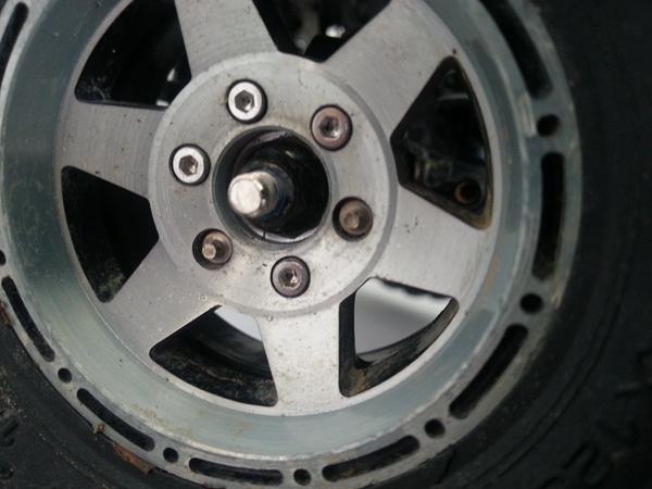

Øøøhm, ja, brugte loctite på disse bolte i mine beadlocks, sikkert en noob fejl men nu er sagen at jeg ikke kan få resten ud.

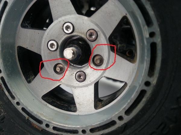

På billedet er der kun 2 tilbage på dette hjul.
Har forsøgt med en varmepistol, lighter, en dyr indkøbt Wiha 1.5mm hex "socket" driver, acetone og en spidstang - mange bolte sidder fortsat fast og jeg smider snart hele hjulsættet ud
Er der en måde at redde situationen på?

Den blå 242 Medium kan i nogle tilfælde kræve, at du varmer bolten op til omkring 250C før du kan løsne det.
Jeg kan godt se du skriver du har prøver med forskellige varmekilder men har du prøvet en kraftig loddekolbe direkte ned i unbraco hullet? 250C er trods alt noget af en temperatur at skulle opvarme et emne til.
Det er kun den blå loctite jeg har brugt. Vil forsøge med en loddekolbe i aften, håber bolten kan holde varmen mens jeg forsøger med en spidstang.

Det kan sidde rigtig godt fast sådan noget skidt, men det har det med at give sig lige pludselig.
Hvis du har en " hex nøgle der er marginalt større kan man have held med den.
Ellers en lille torx der bankes ned i den smadrede hex.
Men det med at banke en Torx er svært da jeg ikke kan finde torx socket drivers. Husk at det er bolte, ikke skruer som er problemet...
Hvis ikke Caramba'en virker, tager jeg mit Chuck Norris 1.5mm bor frem og laver hendes huller større
De andre med umbraco er nogen du efterfølgende har sat i eller hvordan.
Kan kan få fat på "stumpen" med en god spidstang eller kæberne fra en lille skævbider måske. Chancen for man mister spidsen er der jo så men så må man bore den ud og benytte en gennemgående skrue med møtrik da gevindet næppe overlever den behandling.
En mulighed er evt også at løsne hvad du kan - smide lidt sæbe på langs fælgkanten, lirke lidt med en skruetrækker og trække dækket af. Når der ikke længere er pres på fra beadlock ringen må boltene være lettere at skrue ud.

Hvis det er fordi den glider kan du prøve med noget torque paste; det har reddet mig et par gange på hex-skruer som sad fast og var blevet halvrunde i hjørnerne, så det må også virke på hexbolte
