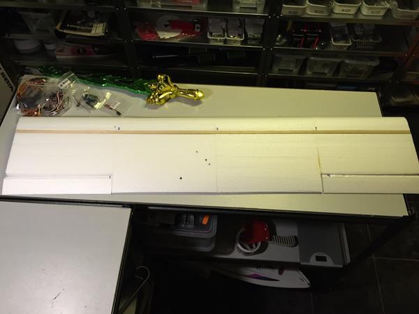

Hvor købes der noget varmetråd til at skære i flamingo med. Eller et sæt eller noget beregnet til det ?

https://teknikken.dk/proxxon-vaerktoj-maskiner-rundsav-slibe-fraeser/72-gl%C3%B8desav-thermocut-230e-proxxon-27080-pr27080.html
eller
https://teknikken.dk/proxxon-vaerktoj-maskiner-rundsav-slibe-fraeser/4399-glodesav-thermocut-12-e-pr27082.html?search_query=thermo&results=4

Det fås ikke beder.
Det bliver helt rent snit som man ikke engang kan opnå med en kniv

min længste skærebue var lidt over 1 m og det var lidt for meget for min marklin trafo.

tror det er fornuftigt at købe den store strømforsyning. så har du luft til at benytte en længere tråd, hvis du får lyst.
hvilke forsyninger kigger du på?

Hvor bred/dyb er vingen så?
Jeg vil så nok tage den håndholdte termo cutter da man kan bøje tråden i alle retninger man vil.
Den vil jeg nok montere således at håndtaget vender op af og så bøje tråden så den passer til hvordan vingen skal se ud.
Så skubbe flamingo de 60cm igennem "hullet" som man har bøjet tråden i.
Så skulle du kunne lave uendelig lang vinge.

Nu er jeg kommet lidt igang. Indtil videre har min strømforsyning kan klare 30 cm så her er 4 stykker limet sammen
