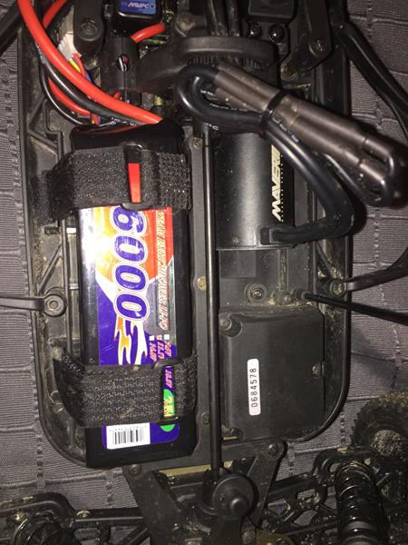

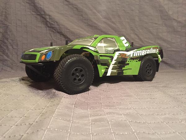

Hej alle. Kan nogen fortælle mig hvorfor min Rc bil ( Brushless ) nogle gange kan køre med fuld gas, og ligepludseligt kun kan give halv gas? Har prøvet både med 2 s og 3 s... Men den laver samme fejl..? Bilen er helt ny, og Esc kan tåle 3 celler.
Håber der er en i blandt jer, der kender til problemet.. Bilen er en Maverick Timberwolf 4wd Brushless..

Den burde stå på omkring 3.2 til 3.4 volt

Batteriet er helt nyt.

Så prøv at sætte cut off til 9,6v - 9,9v

Så vil jeg mene at dit batteri ikke er særlig meget værd med de spec batteriet har og det setup du køre med.

Min cut off står til 3.2, men måler man efter eller aflæser ens lader når den sættes til er der en del mere "volt" tilbage efter den har cuttet af.
Så ganske rigtigt måler esc ikke særligt godt + at spændingen jo falder lidt mere under belastning.

Ja, så må det jo være din esc som måler forkert som de andre skriver.
