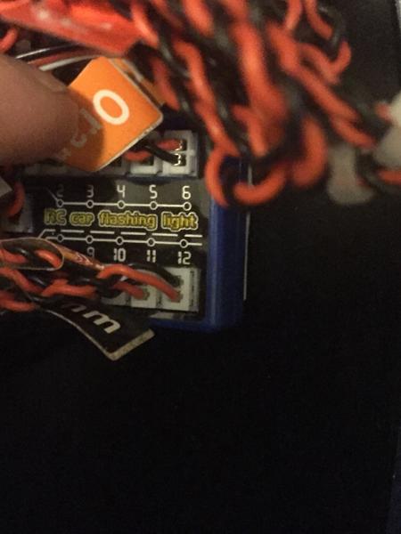

Jeg har dette lyssæt i min bil og kunne godt tænke mig at kunne tænde og slukke det på kanal 3. Kan det lade sig gøre og evt hvordan.
Håber der er nogen kloge hoveder der kan hjælpe.
