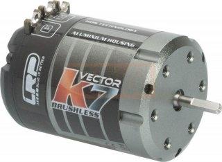

Nogen der har nogle erfaringer at dele? jeg leder efter børsteløs motor til Axial scx10, den skal være sensor styret, den skal bruges til crawl/trail.
Jeg syntes ikke udvalget er så stort, mange kulmotorer men ikke mange børsteløs.
Hvad køre i med?
Robitronic 21,5 T
Novak 21,5
Den behøver ikke være crawler specifik bare vælg noget ala 21,5T / 1700 kv agtigt.
Har selv kørt med den nævnte Robitronic, gik dog tilbage til kul da jeg foretrækker en motor der ikke er vand og mudder forskrækket i samme omfang.

Det er absolut det bedste setup jeg har haft, og har haft MANGE både kul og BL kombinationer. Tekin FXR kan trække 100% jævnt helt fra 0 som den eneste kombination. BL uden sensor er håbløst motor hakker sprutter og cogger ved lave omdrejninger. Kan man li' det er løsningen jo ok.
Holmes Hobbies har også deres BRXL esc som næsten når FXR, HH sælger også diverse BL kombinationer.

Jeg leder videre, jeg vil lede efter en på 21,5T / 1700 kv og SKAL være sensor styret.
Jeg ville nu helst have en outrunner på, men de findes ikke så vidt jeg ved sensor styret, jeg så en på et forum der selv havde lavet en outrunner sensorstyret, om det virkede fandt jeg aldrig ud af, min kammerat har i mange år kørt outrunner på sin E-maxx, 6 celler og en langsom outrunner og stor gearing, det har virket rigtig godt, både køre tid, fart og holdbarhed.

Technische Daten:
Drehzahl 12.580
Gewicht 154g
kv 1700
Leistung 145W
Magnetmaterial Sintered 12.45mm
Spannungsbereich 3.7-14.8V
Wirkungsgrad 93%
Länge 50.2mm
Durchmesser 35.8mm
Wellendurchmesser 3.17mm
Empfohlen für: (nur für 2S-7.4V Betrieb)
