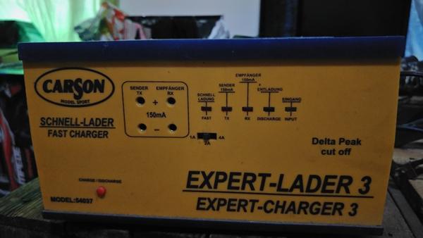

  • #4   3. jun 2017 Ah okay... Men hvordan finder jeg ud af hvor mange Amp mine batterier kan klare?
  • #5   3. jun 2017 Nu ved jeg ikke hvilket batteri du har, men du skal jo lige være opmærksom på at den lader der ikke kan tage lithium kemi batterier.
    Uden at ville ødelægge Johan's gode forklaring, så vil jeg dog lige påpege at de tal han bruger passer til lithium kemi batterier.
    Men ikke til NiMh og NiCd batterier, der er den gyldne regel at man ikke bør lade med mere end 10% af batteriets kapacitet hvis ikke man vil forringe dets levetid og ydeevne. Problemet ved det er at det kan tage op til 10-12 timer at lade et batteri op. En anden ting er at NiMh og NiCd batterier ikke bør hurtig lades.

    Men hvis nu jeg har er LiPo batteri på 2700 mAh og 7.4 volt... Hvor mange Amp kan det så tale at blive ladet op med og hvor lang tid ville det ca tage?..
  • #9   3. jun 2017 Det bliver almindeligvis opgivet på batteriet, hvor mange "C" det må lade med, hvor 1C er kapaciteten af batteriet per time.
    Hvis dit batteri er på 2700mah er 1C = 2,7A. Hvis du må lade med 2C, så må du lade med 5,4A osv...
    Tommelfingerreglen vil være, at du må lade med 1C, men hvis du har et batteri på 3-4000mah eller højere, så kan du bare give den, hvad din oplader kan trække, uden der er den store risiko for du forringer batteriets levetid.
    Men den expert lader må ikke bruges til LiPo, den vil med garanti ødelægge batteriet og der vil også være risiko for eksplosion og brand.
  • #10   3. jun 2017 Så må jeg nok hellere lade være med at oplade LiPo på den... ??
  • #11   4. jun 2017 Ja det bør du absolut ikke forsøge. køb en god digital lader som passer til dit behov/pengepung.
