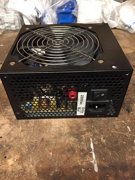

Så finder man alle de tynde ledninger fra strømforsyning mod PC/server, der leverer 12V + og -, og lodder dem sammen på to (en til + en til -) ledninger, og vupti så er du klar. Det er rigtigt at der skal laves en kortslutning så den tror den er tilsluttet bundkort også. Overskydelde ledninger klippes korte og lukkes af, med tape eller elektrikerklemmer el. lign.

Hvis du vælger at modificere PC/server strømforsyning: I forhold til de ledninger der skal 'samle' ledningerne fra strømforsyningen og ud til din lader, skal du bare bruge alm. batteriledninger til RC. 12 AWG er rigeligt, og jeg tror såmænd også 14 AWG kan klare det. Men brug 12 awg og lad være med at lave ledningen for lang, så er du på den sikre side. Her er i øvrigt lidt nørdesnak om den del af det: https://www.rcgroups.com/forums/showthread.php?654870-max-continuous-amps-for-14awg-wire
