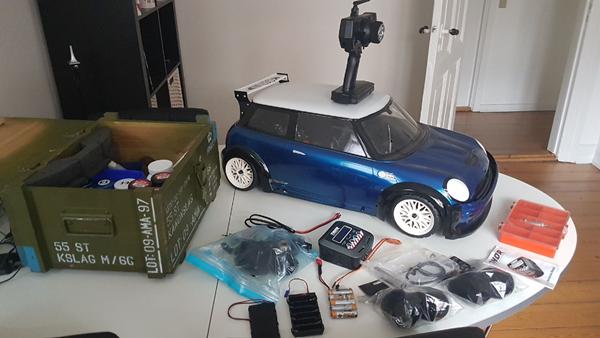

Hej jeg har lige købt en fg som aldrig har kørt. Hvilken blanding af olie og benzin tænker i jeg skal starte med nu hvor jeg skal have den startet op? Og skal den køres til? Tak for hjælpen
