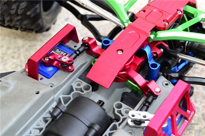

Køb eventuelt to af disse https://rckongen.dk/produkt/savox-sw-0231mg-servo-waterproof-0-17-speed15kg-metal-gear/ køre med begge som på billedet herunder.
https://www.gpmparts.com/images/gpm_racing/traxxas/e_revo/b_er048_SUB_3.jpg
Hobbyking har også nogle okay servoer hvis man vælger de rigtige.
Så som deres TrackStar TS-910 eller TS-900, de er dog i restordre lige nu i både EU og UK lageret.
Håber du kan bruge det til noget.
