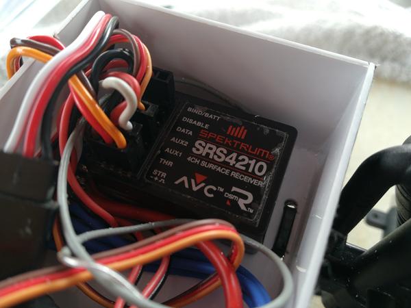

Når jeg på min DX4S deaktiverer AVS på modtageren (SRS4210), deaktiverer jeg samtidig mine lysmoduler. Når AVS er aktiv, ja så virker lysmodulerne.
Men det er noget knold at køre med det dersens AVC.
Hvordan får jeg skridtet til at virke?
Lyset sidder i AUX2.

Jeg kan umiddelbart kun få det til at virke, når AVC er slået til... Og så har vi balladen!

Prøver lige med AUX1 +1...
Nuværende er AUX1 MT.
Har flyttet kalorius til AUX2, og sat knap D til AUX2 MT. AVC er stadig deaktiveret, og nu virker den igen (hvilket konen er bedøvende lige glad med).
