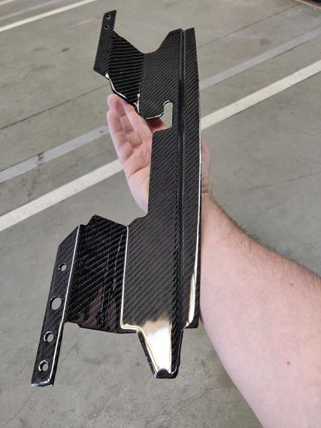

  • #4   13. okt 2019 Jeg arbejder selv med kulfiber fra tid til anden. Og først og fremmest skal du have en støvmaske på, samt beskyttelsesbriller.
    Og ligemeget hvordan du ønsker at skære og bore i det, så er støvet ledende, og det vil kortslutte dit elektronik. Jeg har selv mistet 2 stk. dremel'er pga dette.
    Jeg bruger selv en skæreskive på en dremel med ca. 2000rpm.
    Og mht. at forsegle, så er det bedste at bruge epoxy, men til små ting, så kan loctite ofte være nok.
    (billede vedhæftet at lidt kulfiber jeg har leget med for nogle måneder siden, og nej, det er ikke RC relateret, men til en rigtig bil)
