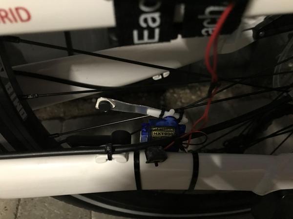

Nu har jeg sat en servo på med en arm med en lille magnet på, når jeg tænder for den tror cyklen at hastigheden er 15 kmt hele tiden da servo kører med konstant samme fart. Og derfor trækker motor hele tiden, har lige testet det og det virker..

Men bygger det nok om, har en anden ide med en 1/10 fælg og en post elestik....
Der kommer en opdatering når det er lavet

Så slipper du for at skulle bruge ekstra strøm til servoer osv!
apr 2005
Men de 4 AA batterier holder længe da den lille servo ikk trækker mange amp...
Men laver nok et nyt system , som blir med et plasthjul drevet af baghjulet, men det blir senere....

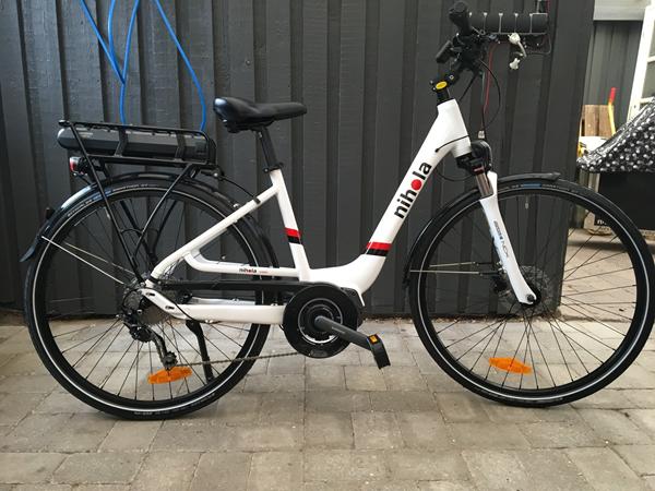

Det er denne cykel
Konge mærke
