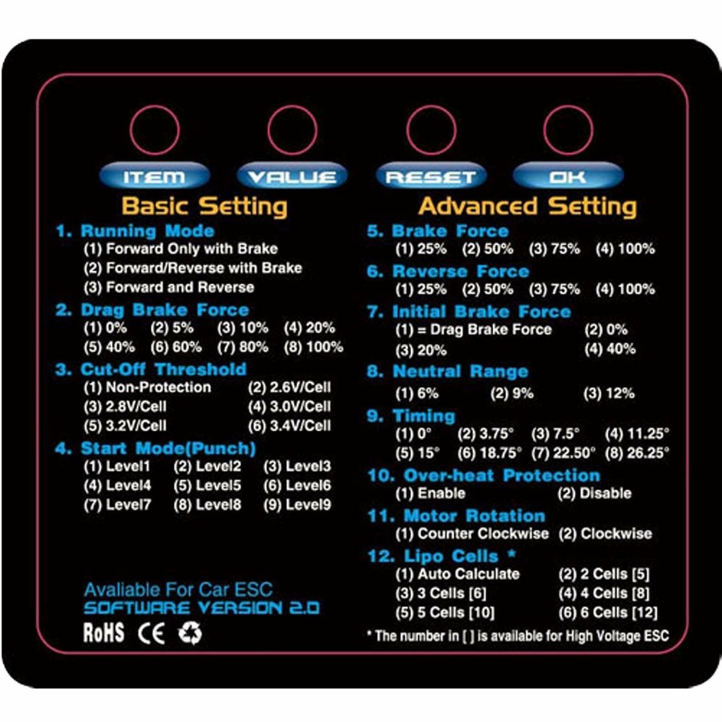

Hvis jeg må forslå noget du bør købe for, at du kan blive endnu mere tilfreds med din Max10 SCT. Så er det en LCD Program boks, hvis du da ikke allerede har en.
Med sådan en kan du med lethed ændre indstillingerne på ESC som feks. BEC output eller opdatere firmwaren.
Du kan være heldig, at finde en billigt enten på eBay eller måske endda herinde. Men eBay er nok det bedste bud, ellers kan du jo købe den hos feks. RC Kongen og andre pushere som er forhandlere af Hobbywing produkter.
Boksen koster lidt i indkøb, men den er pengene værd efter min ringe mening.
Det skal dog være LCD boksen og ikke LED kortet hvis du vil have alle muligheder for indstilling af ESC.
Med LED kortet kan du feks. IKKE ændre på BEC output eller opdatere firmware.
Det kan du kun med enten LCD boksen eller WiFi-Express modulet.
Dog regner jeg ikke med du vil kaster en formue efter WiFi-Express modulet da det er temmelig dyrt.
Det fede ved WiFi-Express modulet er dog, at du kan klare redigering af indstillingerne eller opdateringerne gennem din smartphone.
Program boksen til 249,- Det er på lager.
https://rckongen.dk/produkt/hobbywing-hw30502000-multifunction-lcd-program-box/
WiFi-Express modulet til 399,- Det er ikke på lager.
https://rckongen.dk/produkt/hobbywing-30503000-wifi-express/
Som før nævnt jeg har alle typer og de har naturligvis hver deres fordele og ulemper.
jan 2020
Jeg kan jo tage fejl. Jeg ved bare at de LED kort jeg har, de kan i hvert fald ikke ændre på udgående BEC volt eller opdatere firmwaren. Men jeg er dog 99% sikker på det jeg fortæller dig ikke er pure opspind.
jan 2020
https://cf.shopee.com.my/file/488212cf27595686c38e5f60d31e4caf
Det er sjældent man har behov for at kunne skifte den udgående volt fra BEC eller opdatere firmware. Det er mere noget man roder med hjemme i værkstedet.
Men super du har fået ændret din bestilling fra LED til LCD.
