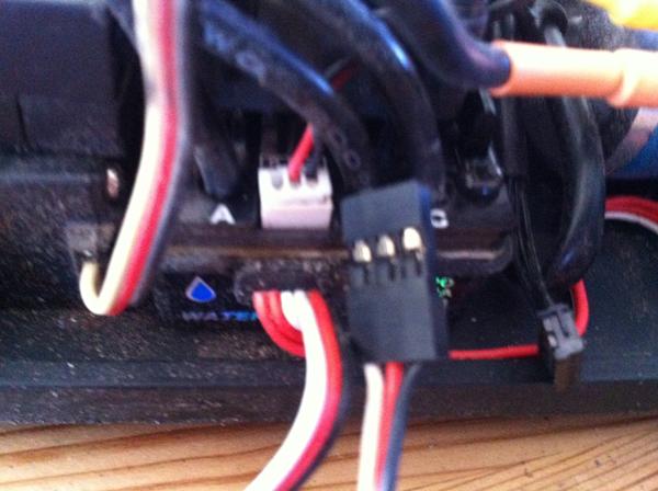

Der de 2 stik her, bruger det sorte
Kig illustrationen i din manual hvor meget du end et imod det.
Eller kig billedet her der er fra manualen.
