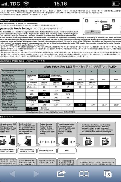

Hent manualen fra HPI side.
Kan den stadigt ikke bakke er det fordi den står i Racing mode med frem, neutral og brems. Det kan skiftes til frem, neutral brems/bak.
En sådan setup er nødvendig da esc ikke kender hvad din sender gør.
