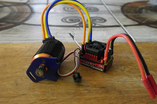

Hej Rcg har set på denne esc og motor så vi lige spørge om det kan passer sammen skal køre med 2s/3s lipo
ESC http://www.hobbyking.com/hobbyking/store/__32395__Turnigy_TrackStar_120A_Brushless_Short_Course_Truck_ESC_NL_Warehouse_.html
MOTOR
http://www.hobbyking.com/hobbyking/store/__30037__Turnigy_TrackStar_4168_2650KV_1_8th_Brushless_Motor_NL_Warehouse_.html

Der står at den er optimeret til 4 pols motorer som er blevet populære til sct

Magneten i motoren er defekt, den er sluppet, det sker nogle gange hvis man presser bilen, med 11.1V batteri, eller køre motoren ekstremt varm
Reklamer til butikken den er købt, hvis du ellers har har fulgt deres råd og vejledning burde det ikke være det store problem at få dem til at ombytte motorens anker =)
