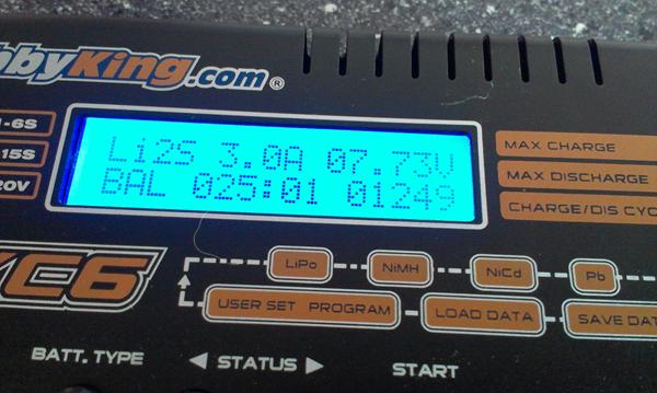

Lade fejl - eller hvad? {{forumTopicSubject}}
Hvor PRÆCIS er fejlen?
Jeg har denne lader:
http://www.hobbyking.com/hobbyking/store/uh_viewItem.asp?idProduct=14857
- og en strømforsyning der leverer 12V og 1A.
Jeg er med på, at "alarmen" fortæller mig, at der kommer forkert strøm TIL laderen, men hvorfor? Strømforsyningen leverer jo det der er påkrævet af laderen...

Kan du prøve lade kun med max en amp?

Jeg vil sige minimum 8A til den oplader hvis du skal bruge den fuldt ud.
Når batteriet er oppe på 1A, kan jeg så sætte laderen til at skulle lade 2A, uden at der kommer alarm? Og senere fra 2 til 3?

Din lader drikker strøm på mellem 10 og 18V (procent). Skal den lade et 2s LiPo batteri op smider den op til 8,4V videre til batteriet. Lader du på batteriet med eksempelvis 4A (hastigheden du kan hælde) så vil du omregnet til de 12V, som forsyningen leverer, kræve en strøm på 2,8A - hvilket ikke kan lade sig gøre. Du kan kun hælde 12V "ud af din forsyning" med 1A så alt derover er NO GO.
Din forsyning kan ikke levere mere effekt end 12V * 1A = 12W. Skal du lade 2s LiPo ved 8,4V med en begrænsning på 12W så må du ikke overstige en ladestrøm på cirka 1,4A

Fandt en "mascot 8421" som leverer 10V 3.5A eller 12V 3A, og da batterierne jo er nogle 3.000'ere passer den perfecto

Du skal se på "12V 3A" som værende et udtryk for hvor meget laderen maksimalt kan levere af strøm. Du kan udregne maksimum effekten ved at sige 12*3= 36 Watt. Det betyder altså IKKE at forsyningen er perfekt til 3000mAh batterier.
Lader du 2s LiPo kommer du op på en ladespænding på cirka 8,4V. Da du allerede ved at forsyningen ikke kan levere mere end 36W kan du ved at sige 36/8,4 regne ud hvor kraftigt du kan lade 2s LiPo, nemlig 4,2A (rundet ned).
De fleste batterier kan i dag tåle opladning på 5C eller mere. Det vil altså sige at du med din nuværende strømforsyning skal bruge en god time på at lade dine LiPo'er op, men ved at skifte en til strømforsyning der kan levere flere Ampere kan du klare det på en trediedel af tiden.

Det er helt grundliggende forkert
Hvis en strømforsyning er opgivet til 12V / 10A kan den maksimalt afgive 120W.
Så langt, så godt.
Men det er ikke ensbetydende med at den "tvinger" 120w ind i din lader.
Laderen "tager" kun det den skal bruge.

Når det er sagt, kan du sagtens bruge den strømforsyning, når du ikke har travlt.

A kan du ikke få for meget af, V derimod skal være inden for den opgivne ramme.

Det er helt rigtigt hvad der er blevet sagt.
Og der er en ting mere.
Hvis din strømforsyning kan give 10A fra sig, men du kun bruger 5A vil den ikke blive belastet så hårdt, og så vil den også køre mere jævnt og stabilt, lige det din oplader godt kan li´
Derfor skal din strømforsyning være lidt kraftigere end din oplader.
Ligesom din oplader også helst skal være lidt kraftigere end det du vil oplade dit batteri med.
Der er ikke nogen der siger at du skal skrue helt op for opladeren, kør hellere på max 75% kraft, så brænder du ikke noget af

Jeg tror der er hvor mange mah der er puttet i batteriet.
MEN det er ikke det samme som hvor mange mah der er i batteriet, der er altid noget tab uder opladningen
Pt. står den på
Li2S 0.1A 8.40V
BAL 91.25 2819
- så det er nok de dersens bitte sma A'ere
