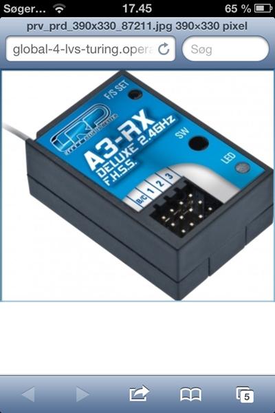

Har lige fået et 2,4ghz anlæg hjem til min stealth men bilen opfører sig vildt tosset og kan ikke få den til at gøre som den skal. Der er ingen problemer hvis jeg montere mit 27mhz anlæg. Har nye batterier i. Og prøvet at justere på fjernbetjeningen uden held:/ det er en lrp a2-stx Pro f.h.s.s. Og modtageren hedder a3-rx deluxe f.h.s.s.

  • #4   18. sep 2013 Har du husket at binde sender og modtager med hinanden????
  • #5   18. sep 2013 Hvis de ikke er forbundet virker intet. Hvordan dit anlæg fungerer omkring binding ved jeg ikke, men inden du gør noget som helst skal du have bekræftet om sender og modtager er bindet korrekt.
  • #6   18. sep 2013 Ja tror jeg ikk det er. Har hørt noget om et bind plug?
  • #9   18. sep 2013 Christian# som jeg har skrevet længere oppe er det en lrp sender og modtager jeg har monteret:)?
  • #10   18. sep 2013 Har prøvet flere gange ved at følge manualen man kan ikke få dem til at binde med hinanden. Andre ideer?

  • #13   18. sep 2013 Sælger har ikke brugt det da han monterede et bedre anlæg. Og han siger det skal virke da det helt nyt:/
  • #14   18. sep 2013 Carlo. Hvor kommer du fra?:)
  • #15   19. sep 2013 Hjørring
  • #16   19. sep 2013 Du er vel ikk god til at få dem til at binde sammen?:)
  • #17   19. sep 2013 Der skal ikke bruges binding plug iflg manualen. Der er en knap man skal trykke på på modtageren.
    Hvornår går det galt i forhold til det der står i manualen?
    Blinker dioden ikke langsomt når du tænder modtageren eller kan du ikke få den til at blinke hurtigt ved at holde bind-knappen nede? Eller går det først galt når du tænder senderen, hvorefter de burde "binde" og lysdioden skifte til konstant?
  • #18   19. sep 2013 Du har prøvet det som står i manualen?
    Først sætter du strøm til modtageren, En rød LED vil blinke langsomt. tryk B-knappen (mærket SW) ned og hold den nede.
    Tænd derefter senderen.
    LED'en på modtageren burde stoppe med at blinke rød og begynde permanent at lyse grønt.
    Hvis ikke det hjælper såh kan der være fejl i systemet som nogle forslår.
  • #19   19. sep 2013 Den blinker langsomt rød når jeg sætter strøm til modtageren og blinker hurtigere når jeg har trykket sw knappen nede men når jeg tænder senderen bliver den ved med at blinke rød på modtageren:/ har os prøvet at holde sw knappen nede uden det hjælper noget:(

  • #28   19. sep 2013 Fejlen er fundet = løs forbindelse i modtageren. Da jeg skilte den af og virker med det samme hvis man trykker lidt på den på langs. Film kommer imorgen. Sælger mener ikke det fejler noget selv om jeg har sendt en film til ham:/

  • #34   21. sep 2013 Blindman# har en film hvor man kan se at modtagerens diode lyser som den skal hvis jeg trykker lidt på printet på langs. Og har været meget forsigtig da jeg pakkede det ud da det som sagt skulle være helt nyt så ville ikke risikere noget. Så har ikke kastet rundt med det.

    Hvis fejlen kan afhjælpes ved at trykke på printet, skyldtes det nok ikke fejl polariseret tilslutning fra købers side.

    Og hvis han har lavet en video hvor han viser at han kan Binde, når han trykker på eller vrider printet så skyldtes fejlen heller ikke en kortslutning ved fejltilslutning.
    Det tyder nærmere på en kold lodning, og den er han vel, for søren da, ikke selv skyld i?
