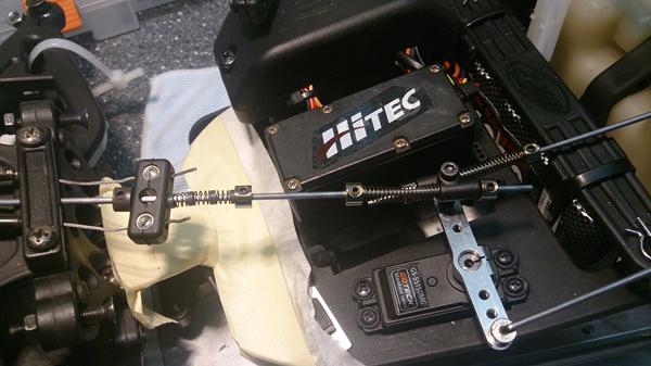

  • #3   12. nov 2013 Jeg vil prøve at rette lidt på den .den er kun til sjov og ballade Den arm der er mellem for bro og radio pladen er også godt skæv efter turen . Men jeg prøver mig lidt frem og ser hvad der sker smiley Jeg har lavet en afstiver til radiopladen så den ikke vrider sig når jeg bremser . Der kan man se hvor skæv den trekant er . Hvad mener i om den løsning ??

  • #4   12. nov 2013 Tror aldrig du slipper for at den vrider sig. udover at bremse mindre, men så bremser den sikkert ikke godt....
    Den plade jeg snakker om, er du nødt til at skifte, og den kan ike koste alverden...

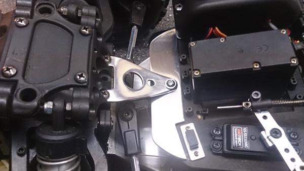

  • #5   12. nov 2013 Nej det kan den ikke være. Satte lige et forkert billede ind prøver lige igen

  • #6   12. nov 2013 Ved ikke hvor meget den forstærkning vil hjælpe, jeg mener at der er lavet nogle "aftermarket" servo plader i alu. (ikke fra FG)
    Hvad med befæstningen i bunden af bilen, er det ikke også plast?
    For så ville det nok hjælpe meget at få dem skiftet til alu eller stål.
    Bunden må du kunne rette op nogenlunden, ved at montere for-bro osv.
    Så kan (evt ny) mellem stykket nok vise om det passer sammen igen...

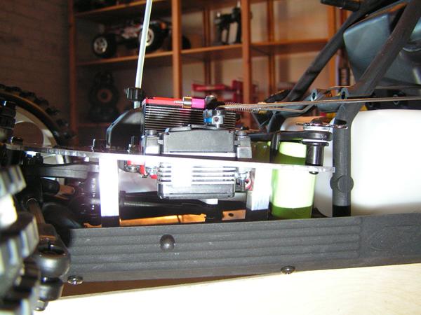

  • #20   12. nov 2013 Sådan laver man en forstærket servoplade/forende på en FG:
    profilbillede

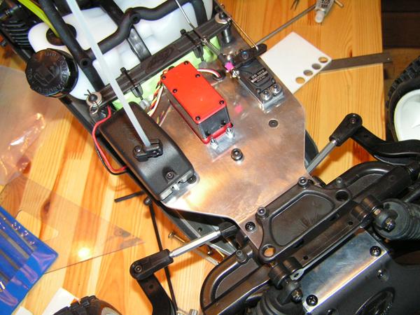

  • #21   12. nov 2013 Et mere...
    profilbillede
  • #22   12. nov 2013 Hej Mubersule N
    den er godt nok i orden den radioplade der må jeg sige respekt smiley
    kan du lave en til mig måske smiley eller kan jeg finde nogle mål på den et sted
  • #23   12. nov 2013 ellers må jeg selv igang med målepinden og få lavet sådan en sag der .. den er super fed
  • #24   12. nov 2013 En supermule løsning, fjerner langt det meste slør i radiopladen. Men den forhindre ikke at bunden bliver skæv når man rammer noget fast, de stag som forbinder radio og bundplade giver sig alt for let, hvis en løsning som denne skal virke forebyggende skal der laves en lang langsgående befestigelse, i det meste af radiopladens længde....
    Mvh Brian ( maskinfabrik ejer tilstede smiley )

  • #30   13. nov 2013 Kim: Nej jeg laver ikke en plade mere. Det tog dælme mange timer at lave den, og det er 100% håndarbejde.
    Vinklen er også mindre end på den originale plade, og så har jeg som det ses rettet gas/brems servoen op så den trækker lige på.
    Men hele formålet var at få en stabil servoplade. At jeg så også vil tro at den afstiver forenden er jo en anden sag smiley
