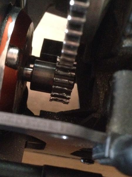

Min savage bliver ved med, at skrælle pinion gearet. Kører i 10 minutter, og så kommer der en høj lyd der indikerer at den takker over.. Ringede til Trisdan for at høre, om de havde nogle 17t pinion gear hjemme, og vedkommende ville råde mig til at skifte mit spur gear til fiber gear (kører med stål nu) - kan det virkelig passe at det er bedre? Ligenu kører jeg med 17/47 og mangler egentligt bare et pinion gear der passer på min motor, som er 17t. Har søgt google tynd, men kan ikke finde nogle i DK (til dels fordi jeg ikke ved, hvilke gear jeg skal gå efter) - hvilken værdi pitch skal jeg gå efter?
Har haft bilen i 2 dage, og den har ikke voldt mig andet end problemer.

Hvis ja, har din motor evt rykket sig mens du kørte?

Har du ødelagt et pinol gear på pågældende spurgear.
Så er spurgearet højst andsynligt også ødelagt.
Nyt på af begge dele.
Det er også vigtigt at juster mesh rigtig mellem pinol og spurgear.
Det gøres bedst med et stykke papir i mellem de to tandhjul.
Skub dem herefter sammen.
Når du så kører gearne rundt så papiret kommer ud.
Så skal de danne en musse trappe.
De må ikke rive papiret fra hinaden, men skal stadig markere "trappen"

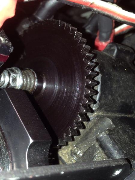

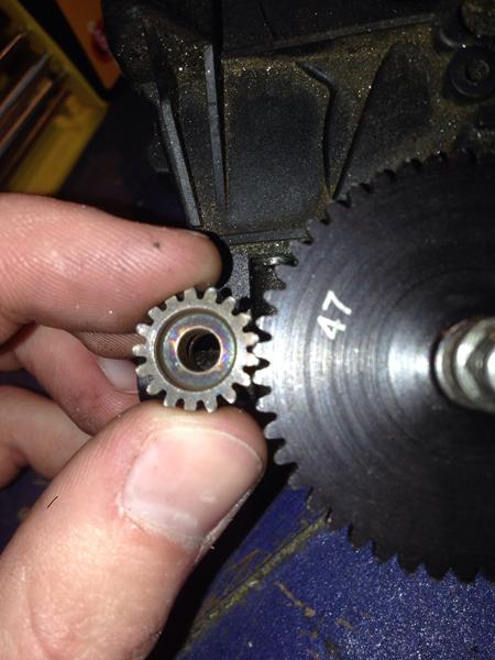

Vil prøve det med papiret når det lander i min postkasse, men er overbevist om at det bare var pinion gearet der var slidt i forvejen. Har skiftem dem utallige gange førhen, så er 98% sikker på afstanden var som det skulle være. Spurgearet ser ikke ud til at være i stykker. Der er minimal slitage derpå. Tak for input drenge

Mht røget mesh, det var hvis du havde f.eks lavet et kæmpe hop, landet lidt skævt og motoren/mount havde rykket sig lidt, så var meshen ikke længere ok.

Så er det 95% sikkert at mesh IKKE er korrekt.
Det skal altid indstilles efter udskiftning, da man ellers resikere at det ødelægges meget hurtig.
Tingene skal "slides" sammen. Den nye del er jo ikek slidt som den gamle del.

Grunden til at det gamle ikke fungerede var fordi, at de SLET ikke passede sammen. Så kan jeg bedre forstå hvorfor den takkede over.
Har smidt et billede
