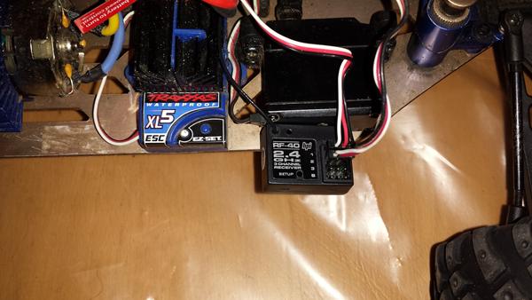

Hvis du lige poster et billede af din fart regulator kan vi give en oversættelse til dansk af dette.

Nu skal de bare indstilles så de kan dreje ordenligt, bremse korrekt, og gi korrekt gas. Der går jeg ud fra jeg skal stille på de små "skruer i hullerne" på senderen ? Men det må jeg prøve mig frem med, hovedsagen er at sender og modtager er enige om højre/venstre og gas/brems
Tak for al jeres hjælp
Du skal rigtigt nok stille styretøjet på senderen, men esc skal du kalibrere lave setup
http://traxxas.com/support/Programming-Your-Traxxas-Electronic-Speed-Control
Overset det evt i google translate .. Det er ret lige til.
