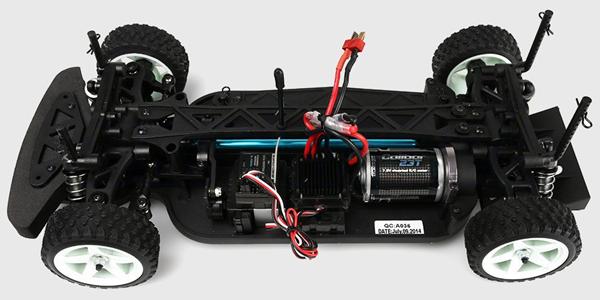

Vi har lige købt en Sniper Rally hos morfars.dk. bilen har kørt 2-3 gange 10 min. og nu vil den ikke køre mere. bilen kan ikke modtage ting fra fjernstyringen, nogle gange fanger den ligesom signalet kort varigt og andre gange sker der intet når man giver gas eller drejer.

  • #1   7. mar 2015 Er der strøm på batterierne ? både i bilen og senderen ?
    Har du prøvet at 'binde' sender og modtager igen ?
    Ellers bør du kontakte Morfars, kan jo være en defekt sender eller modtager.

    #2   7. mar 2015 Hej John hvordan "binde" sender og modtager,
    der er fuld batterier på begge
  • #3   7. mar 2015 Det burde du kunne se i vejledningen, nogle gange skal sættet 'bindes' sammen på ny, så de kan 'snakke' rigtigt sammen.

    #4   7. mar 2015 Hej igen John
    Vi har nu prøvet at "binde" modtager og sender efter manualen hvilket ikke har hjulpet. æv æv.
    Har du andre gode ide ér.
  • #5   7. mar 2015 Lyder som om at der er en dårlig lodning i modtageren, det eneste jeg lige kan komme på. Du kan evt prøve at gå stikkene efter, om de sidder rigtigt trykket i, men det er sikkert ikke bare det.
    Og velkommen forresten smiley
  • #6   7. mar 2015 Siden du har forbundet sender og modtager på ny, så kalibrere esc igen. Tjek også manualen for dette da det gøres forskelligt fra esc til esc.
