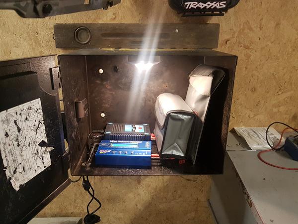

Jeg er blot interesseret i hvordan I opbevarer jeres LiPo batterier.
I en brandsikker kasse?
I garagen?
I skuret?
Blot i en lipo safe bag?

Går ud fra den kasse er brandsikker og er dit hobbyrum indenfor huset?
Tror du at en kasse som https://www.jemogfix.dk/master-lock-sikkerhedsboks/1120/9047378/
Vil kunne bruges til opbevaring?

Ammo kassen var så også 250kr billigere så nu er der mere overskud til nye dæk til rc'en
