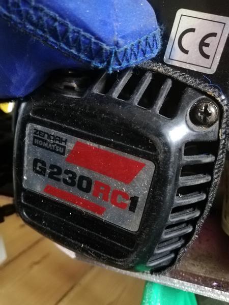

    #16   26. aug 2020 Erik G. Det er da 1110% en Zenoah motor som sidder på min TQ Bigfoot.
    Og som der bliver nævnt længere oppe i tråden, så passer det meste fra en marder. smiley
