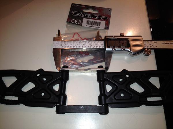

Nogen der har prøvet at opgradere deres Sabertooth med bærearme fra Nitro Circus?
Delene skulle passe direkte, og det gør de også alle sammen på nær rear suspension holder. Afstanden mellem midten af pin-hullerne er ca. 64mm, mens afstanden mellem hullerne på suspension arm bracket er ca. 56mm. (se vedhæftede billede) - og ja, begge dele ER fra Nitro Circus MT.
På Sabertooth er begge dele ca. 56mm.
Hvis man endelig fik det på med lidt vold ville bærearmene sidde i en helt skør vinkel? fatter ikke hvordan det kan virke på en Nitro Circus?

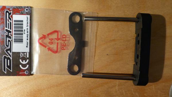

Blev du klogere på den "Rear susp. arm bracket"? Jeg har den med samme part no. som din. Den er 71mm bred, og den til Sabertooth er kun 65mm, så der er i hvert fald forskel. Jeg synes også det hele sidder lidt spændt, når jeg samler det.
maj 2013
http://www.hobbyking.com/hobbyking/store/__45840__Rear_susp_arms_fixed_plate_Basher_Nitro_Circus_MT.html
uden beregning. Den passer perfekt og er endda i langt mere solidt materiale end den anden
Men det virker som om at de stadig ikke har forstået problemstillingen og bare sender noget tilfældigt indtil man holder op med at brokke sig...

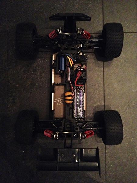

Det ser alt i alt meget fornuftigt ud. Det eneste, jeg er lidt spændt på er vandringen op ad. Uden droop screws eller anden form for "stopklods" bliver det støddæmperne, der komme til at holde for. Har du haft nogen problemer med det?
maj 2013
Den manglende droop-screw gør at armene kommer ret langt ned når bilen er i luften, så vinklen på akslen/diff-outdrive bliver så stor at der kommer lidt modstand - så hjulene bremses lidt og det giver en lidt sjov lyd. Tror ikke at det er et egentligt problem, men måske outdrives bliver slidt lidt mere? Tror i hvert fald at jeg vil forsøge at finde en erstatning for den droop-screw.
(Sig til hvis du finder på noget smart
maj 2013
aug 2014
Følger: 2 Følgere: 1 RC-enheder: 1 Emner: 2 Svar: 35
Bilen kører normalt med 2x2s - jeg havde bare et 4s ved hånden, da jeg skulle prøvekøre. Jeg tror ikke det med vægtfordelingen har vildt meget at sige. Hvis jeg skulle gøre det om, så tror jeg faktisk jeg havde købt et 4s batteri i stedet, fjernet den venstre batteri-holder og flyttet ECS'en over i venstre side. Det er lettere med kun et batteri.

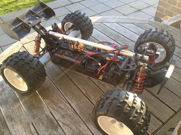

De mange tunge landinger har dog sat sine spor på bageste støddæmpertårn. Det bøjer forover helt nede fra bunden. Ikke meget, måske 2mm, men nok til at karosseriet ikke passer helt længere og støddæmperne begynder at sidde i en usund vinkel.
Tårnet er nu rettet ud, og så prøver vi med en "tower-to-tower brace" som på MT4'eren
Seben hjulene er et super køb til ca. 35 EUR for 4 stk. inc. fragt fra Tyskland. Et sæt Proline Badlands er på vej til min MT4, så er der noget at sammenligne med!
maj 2013
http://hobbyking.com/hobbyking/store/__45836__Basher_Nitro_Circus_MT_Rear_shock_tower.html
Jeg har dog endnu til gode at bøje et støddæmpertårn på den - men måske man skulle være proaktiv og lave en brace også...
