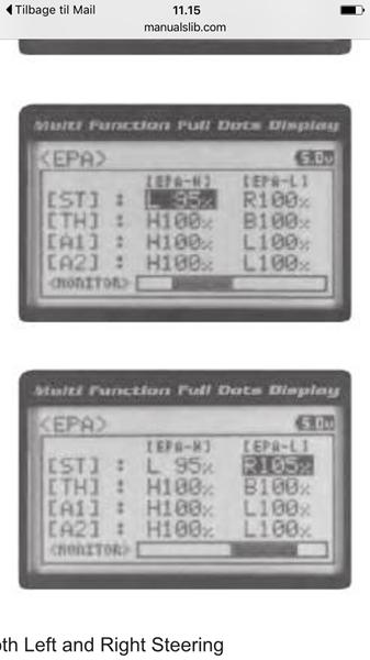

Kan ikke køre baglæns med bilen, har skiftet esc, problemet er det samme, er der nogen der er skarpe på indstillinger i sanwa mt-4?
Hvis fejlen skal findes i opsætningen på senderen er det epa for th der står til 0 i den ene retning.
Tror nærmere du fejl programmerer din Esc eller ikke får lavet korrekt kalibrering. Men det er jo gætværk uden kende hvad esc du har.

EPA står alle i 100%
