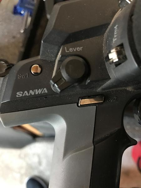

Stikket fra Spill er sat på AUX1 på servoen. Sender er indstillet sådan:
key assign - lever - funktion AUX1 tweak H +100 tweak L - 100.
AUX type AUX 1&2 sat til step AUX.
Og det eneste der sker når jeg sætter strøm til et spillet kun kører op, og så står den og bliver ved med at trække i spillet.
Så har jeg forsøgt mig med lys of på AUX 2. Som efter meningen skulle bruge knappen SW2. Men ikke en gang det vil virke for mig.
Kan sender være låst på en eller anden måde, eller er det bare mig der helt har tabt sutten.

Prøv først flyt det til aux 2 der sidder mit og det var kun der det ville virke.
Tjek også på grafikken på skærmen og lever gør hvad det skal mår du vipper op ned.
