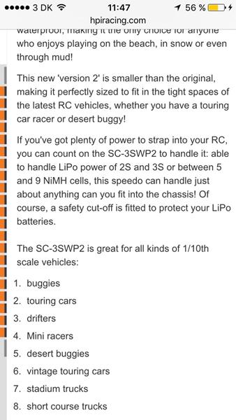

Hej rcg jeg er meget i tvilv . Jeg hved ikke om jeg skal skifte om på lipo . Jeg har så lipo cutoff af 1 bil ud af 6 men det bliver nemt nok men om det er det vær at give penge ud på det fordi jeg er lidt i tvilv at nihm er en lysseslukler.

Hvor i mod lipo batterier holder næsten spændingen fra start til batteriet er tomt. Dvs. Du kører længere tid på fuld knald på lipo.
Køb lipo.
Og så er er et fuldt opladet lipo på 8,4v hvor i mod et 6cellet nimh kun er på 7,2v. Så der får du også et boost.
Køb lipo.
