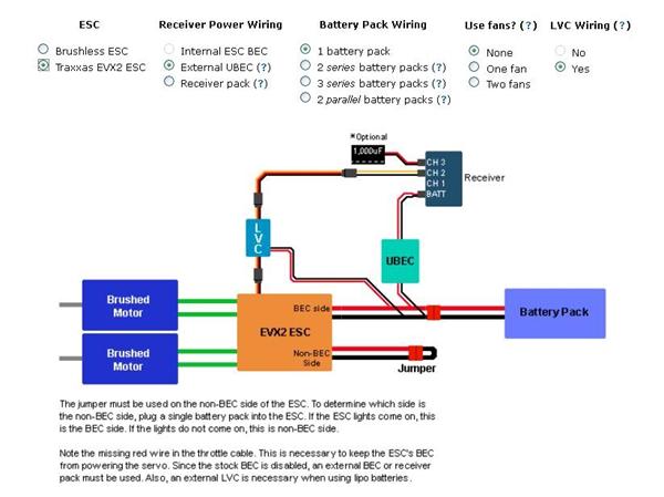

Hej i kloge hoveder. Jeg kan squ ikke hitte ud af hvordan det gøres rigtigt. Har en Traxxas ECX-2 . Der sider 2 batteri stik på og 2 motor stik.
Hvis jeg kun vil køre med 2C-3C. er det så på 1 stik eller er det parallelt med batteri i begge stik. Altså 2 .7,4 V. 1 i hver stik er det så 14,8 eller stadig 7,4. Vil ikke have bål i udestuen i år. Kan meget men strøm er ikke det som står øverst på job listen
Følger: 2 Følgere: 109 RC-enheder: 18 Emner: 16 Svar: 1.465
Der må nødvendigvis være en bro på printet til at serieforbinde de to batterier, men den er pottet så godt i epoxy, at det er svært at se på de billeder man kan google sig til.
Jeg kan lige prøve at sætte et multimeter til en gammel en, jeg har liggende, og se om jeg kan finde ud af noget.
Det havde nok været nemmere hvis jeg bare havde kigget på stikkene, men jeg har klippet dem af for længe siden og genbrugt dem.
Det må betyde, du kan ignorere de to ledninger op ad hinanden og sætte et stik der passer til dit batteri på de andre to, hvor rød er plus og sort er minus. eller hvis du stadig har dine traxxas connectere på, bytte rundt på benene.
Skulle jeg mene
ellers laver du bare en lus til det ene stik.
