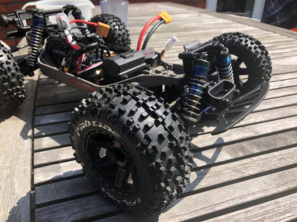

Traxxas VXL3S med Flysky kan ikke kalibrere esc. {{forumTopicSubject}}
Burde være lige til
Hold knappen inde til den lyser rødt, slippe og gas til den blinker, og så fuld bak.
Får dog bare blinkende grønt.
Kanalen virker fint hvis man bytter gas/styring.
ABS slået fra, gas er i neutral, prøvet indstille neutral bredere.
Bud på hvad der går galt?
Esc virker fint med originalt anlæg.
Firmware opdateret i både sender og modtager.
