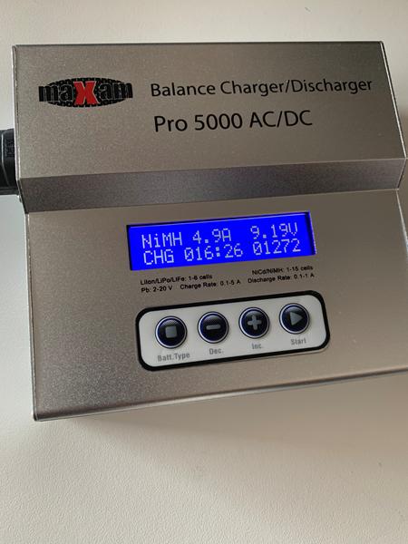

Hej. Jeg er ved at oplade et nyt batteri NiMH 5000 mah.
Kan se på laderen at der står 9 v. Men batteri er på 7,2.
Er det fint nok den lader med 9.
Det har meget bedre af 0,5 amp. blot, ja så tager det 10 gange tiden men sådan er det blot med de gamle batteri teknologier.
Som Jan skriver 500mAh i dit tilfælde, det tager tid. Men vil du have noget som er hurtigere så er det LiPo du skal ud i.
Du har jo laderen til det, så det er bare at gå i krig.
