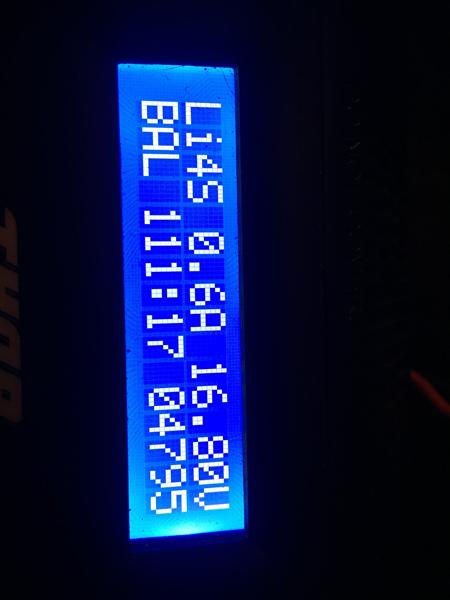

Kan ikke forstå at når jeg lader mine lipo batterier og stiller lader til 5 AMP så lader den kun med 3.5 AMP nogle gange meget mindre. Det tager over 2 timer at lade et 5200 AMP 4s lipo

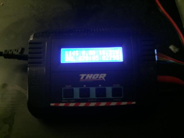

Den Thor Lader kan levere 50 watt i lade effekt, det burde faktisk ikke være mere end de 3 ampere, så vær glad for de 3,5!
Det er ren 7. klasse fysik med ohms lov 50 watt divideret med ladespænding df lig med ladestrømmen. Så hvis du ladede et 3S eller 2S ville den kunne lade med højrere ampere.
At den til slut lader med mindre er fordi den balancerer cellerne.
Det kan variere meget i tiden, både standen på batteri samt laderens kvalitet har meget at sige her.

Jeg kan se Thor laderen også "kun" har 300ma balance drain. Så tror det bland andet er derfor den er langsom til at slutte de 4 celler. Min balancerer med 500. Synes den klarer 3s fint i hvertfald. Men de er så også altid storage ladet så tager ikke lang tid

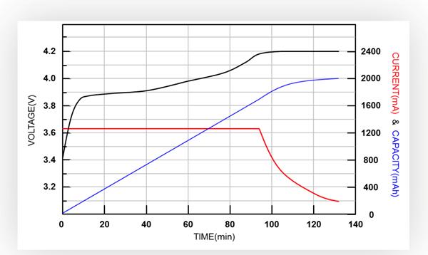

Rød = ladestrøm
Sort = spænding.
Den lader med konstant strøm(A) og dermed variable spænding(V) indtil spændingen når 4,2 volt pr. celle.
Herefter lader den med konstant spænding(V) og variable strøm(A).
Så når du når 4,2 volt pr celle begynder strømmen at falde.
Sådan lades ALLE LiPO er.
Ændringen sker ved ca. 80% opladning, så de sidste 20% tager forholdsmæssigt længere tid. Derfor alle el-bil fabrikanter snakker om hvor hurtigt man kan nå 80% opladning og ikke 100%
