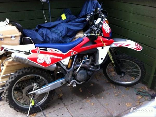

  • #17   18. dec 2017 Lige lidt pral, Det her er Anders eriksons Husquarna 450 te, som står i min have,Da jeg opsatte den, da han igen, vandt WM i Enduro, i 2003.
    72 aggresive hk til 98kg.
    Den hygger sammen med min ene Harley smiley
    Mvh
