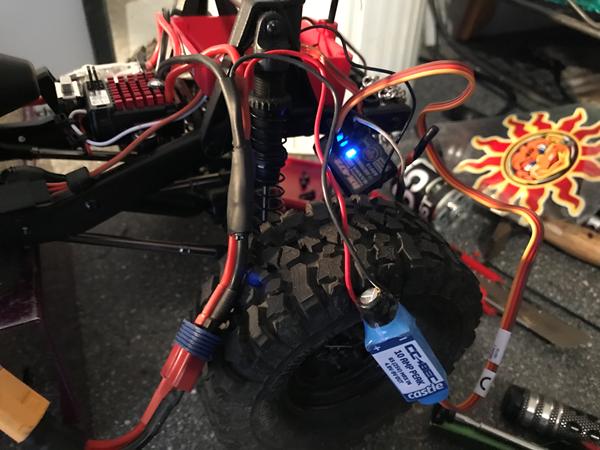

Jeg har sat carsle bec på, så jeg kan sikre min servo for alt strøm den har brug for.
Servoen er fra Sanwa er hvad jeg kan se, kan klare 6 volt.
Men når min bec levere 6 volt til resieveren, kører esc'en meget ujævnt. Men når jeg tager bec ud, og kører strøm fra esc og direkte til resieveren, køre total jænv igen.

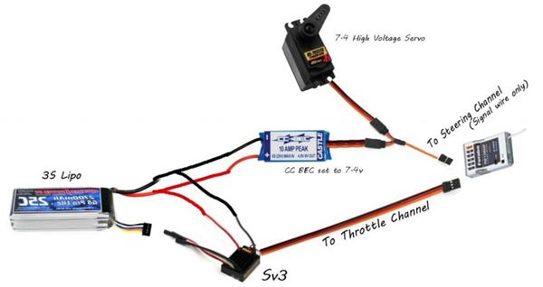

Altså man kan jo vælge at bruge sin BEC på flere måder.
Enten kobler man den op til RX eller til servo uden om RX.
Jeg er selv ivrig bruger af Castles BEC'er fordi de er dejlig nemme at installere og programmere hvis man har en Castle Link USB adapter.
Det lyder bare mystisk det med din ESC skaber sig når du har BEC'en sat ind i ligningen. Den burde tværtimod netop sikre at det hele køre stabilt.

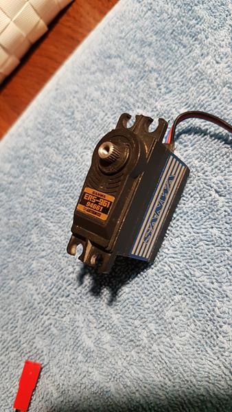

Den servo du bruger hvad er det for en?

http://i116.photobucket.com/albums/o24/tpridie/SoCrawl%20Community%20Site/CC_BECsetup_zps90c11bc3.jpg
Jeg håber det giver menig ellers må du sige til.

Det er en Sanwa servo

Har lige hentet en Castle ved Jens og fået den sat til 7,4 V som Servo og Sanwa modtager kan tage.
Ingen bøvl

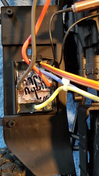

Ja, jeg skiftede ECS'en fra den Rock C til en magen til din, og det kører som smurt.
Den der BEC er super god, og har kun gode erfaringer med den. Jeg har castle link hvis du skal programmere den.
